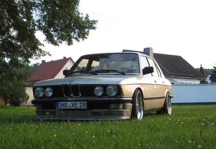

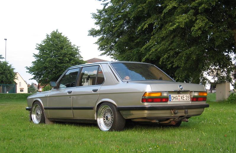

teilegott, Herzberg am Harz, Tuesday, 19.04.2011, 23:43 (vor 5468 Tagen) @ whitecat
Auf dem goldenen hab ich rundrum et13. Hinten gebördelt und gezogen, vorne noch mit 10mm Platte pro Seite (wegen Gewindefahrwerk) und vollends unbearbeitetem Radlauf...
Vielleicht als "Hausnummer" recht aufschlussreich...
Bei der Bereifung scheiden sich die Geister. 235/45 und 255/40 halte ich für zu hoch, 215/45 und 235/40 finden viele zu schmal... 235/40 vorne find ich ideal, nur was dazu passend auf der Hinterachse? 265/35 gibt es ja leider nicht mehr... oder die E36 Grösse 225/45 und 245/40?

Sieht sehr schick aus.
Mich hätten 8,5J + 9,5J mit ET14 und ET24 intressiert?
Hab keine vorstellung wie die aussehen würden????

Naja, das kann man sich ja mit meinen Bildern denken...
teilegott, Herzberg am Harz, Wednesday, 20.04.2011, 00:59 (vor 5468 Tagen) @ whitecat
Vorne kannste noch etwas Spurplatte fahren und hinten stehen die 11mm weiter drinnen...
Göttingen? Warte mal...hab ich was verpasst?
Da war den Tag in Gö einer vor mir... etwas tiefer auf, ich meine, Winterreifen...

Hmmmm,das sollte ja noch ganz anständig aussehen,ich meine 1,1 cm geht ja noch.
