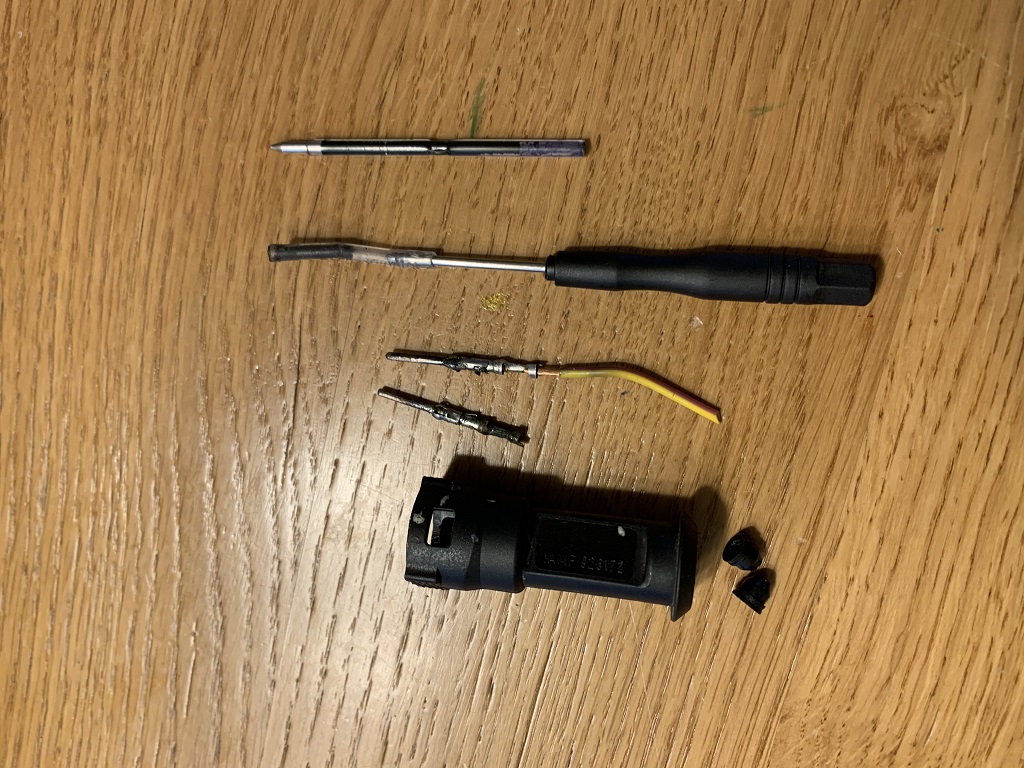

Pgc, Wednesday, 30.09.2020, 12:51 (vor 2134 Tagen) @ Pgc
Ich hatte Erfolg mit selbst gebasteltem "Werkzeug", bestehnd aus einer Kugelschreiberpatrone und kleinem Schraubendreher:
