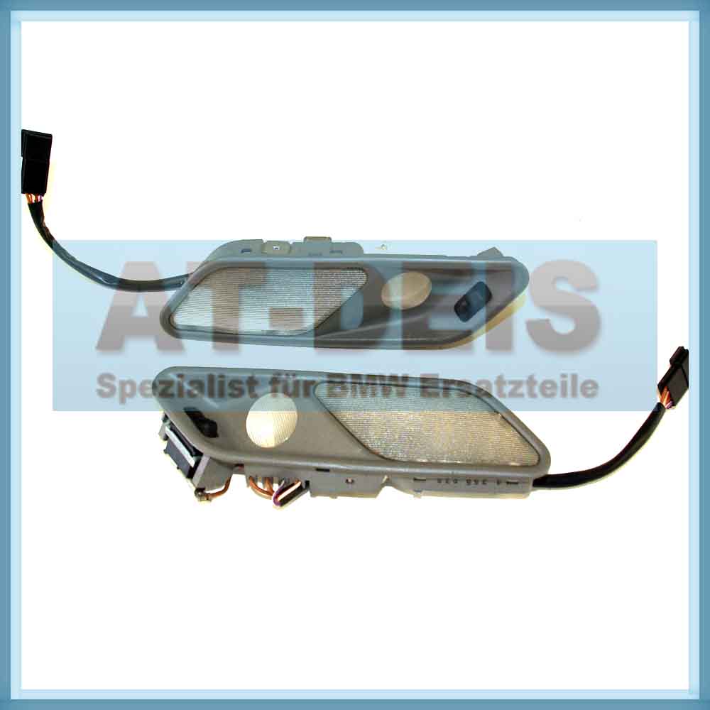

Beim e28 bin ich gerade dran und schneide die C-Säule an der Stelle aus. Dabei nehme ich die Leseleuchten vom e34.
Habe mir das auch einfacher vorgestellt :-( zumal das Blech hinter der C-Säule aufgebaut ist wie der Querschnitt von einer Kartonage. Somit bleibt nichts anderes übrig die Leuchten hochkant zu verbauen und somit auch auszuschneiden. Dabei hast Du nur die Möglichkeit in der Mitte wie bei Bild2
e34 Leseleuchten:
http://www.autoteile-deis.de/ebay/40/40-62.jpg
Angefertigte Schablone:
Nach dem ausschneiden:
Leuchten sind nicht in der C-Säule!
