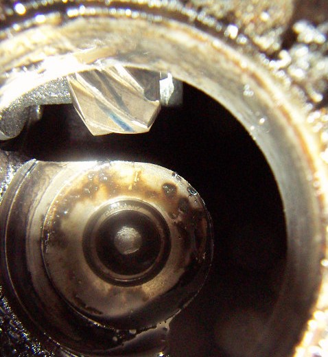

Halli-Hallo,
der M20/M21 hat den Ölpumpenantrieb über die Zwischenwelle und den 6kantstab.
Der M10/M30 wird die Ölpumpe über eine Kette angetrieben und sitzt vorne in der Ölwanne und nicht weiter "hinten" wie beim M21.
Bei meinem Garagenmotor habe ich mal den Lagerdeckel am Motorrumf under der Einspritzpumpe abgehebelt.
Man sieht gut die 45Grad verzahnten Zahnräder.
Zieht man das untere heraus kann man die 6kantstift erkennen der zur Ölpumpe runder geht.
http://www.rapsinfo.de/tmp/m211.jpg

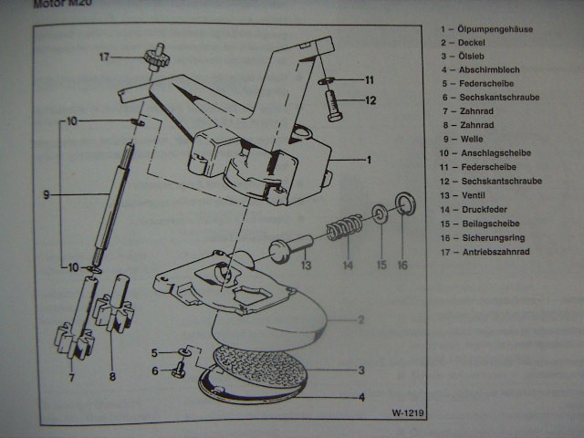

Die Zeichnung der Ölpumpe mit dem 6kant Stift und den Zahnrad darauf gibt es auch:
http://www.rapsinfo.de/tmp/m212.jpg

Das Überdruckventil sitzt seitlich am Zahnradgehäuse der Pumpe.
Also Ölwanne ab und Du weist mehr.
Ich tippe auch auf lockere Verschraubung zwischen Pumpe und Motorrumpf...an dieser Stelle kommt das Drucköl ja von der Pumpe in den Motorblock.
Die Pumpe wird ja über den Zahnriehmen angetrieben.
Das ZR-Rad sitz unterhalb der Einspritzpumpe und geht dann "nur" zum Zahnradgetriebe für die Ölpumpe wo die Antriebstange der Ölpumpe eingesteckt ist.
