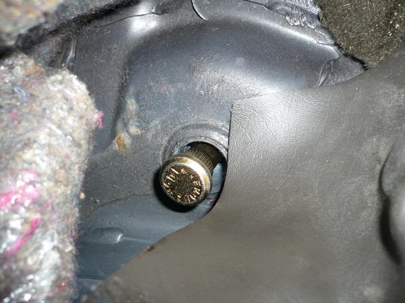

Liebe Gemeinde, ich denke, der eine oder andere würde gern auf einen Werkstattbesuch verzichten, wenn der Tonnenlagerwechsel ohne Bühne, Grube und Schweißgerät auch in der Garage möglich wäre. Er ist es. Hier eine kleine Anleitung:
Stützblech (Strebe) zwischen Lager und Unterboden entfernen, Bolzen rausschlagen. Klappt, wenn man diesen am Vortag von oben mit WD40 einsetzt, mit einem anständigen Hammer auch mit dem begrenzten Ausholweg, den ein kleiner Unterstellbock bietet.

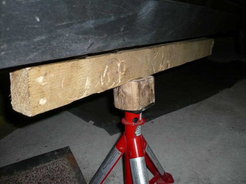

Wagen an der (möglichst gesunden:-D ) Schwellerkante anheben, dabei Last großräumig verteilen.

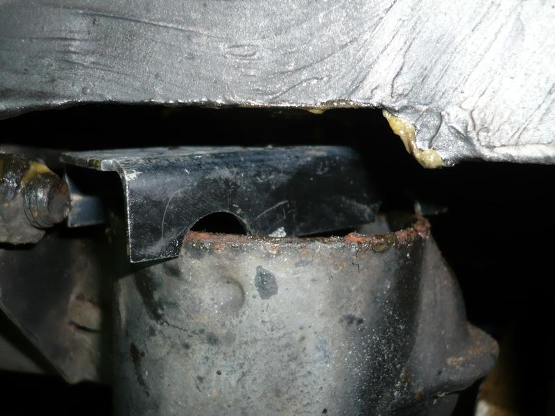

Jetzt hat sich der Achsträger abgesenkt, das Lager ist also auch von oben zugänglich. Platz für das Ausziehwerkzeug. Ein Pfostenträger 71 mm für ca. 4 Euro aus dem Baumarkt, per Flex mit 4 kleinen Schnitten passend gemacht, eine gefettete Gewindestange M12, ein Stützblech (hier zurechtgefeilt aus dem Wagenheberhalter eines E3), Muttern und Scheiben.
Ansetzen, Schraubzwinge dazu, Achsträger mit Heißluftfön erwärmen.

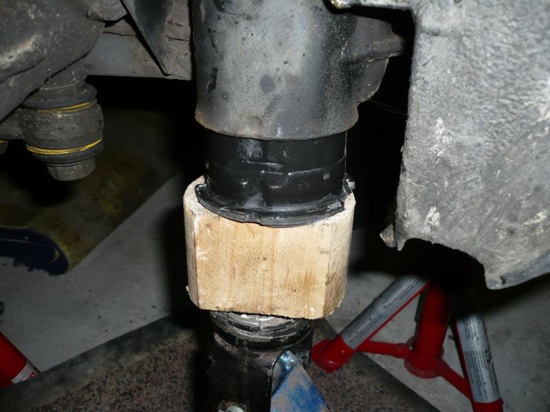

Ein weiteres U-Blech (wieder ein Wagenherhalterreststück, glaubich) dient als Abstandhalter, um das neue Lager einpressen zu können.
Neues Tonnenlager mit Reifenmontierpaste (z.B. bei Polo aus der Tube) dünn einschmieren, gefühlvoll und langsam mit dem Wagenheber einpressen.
