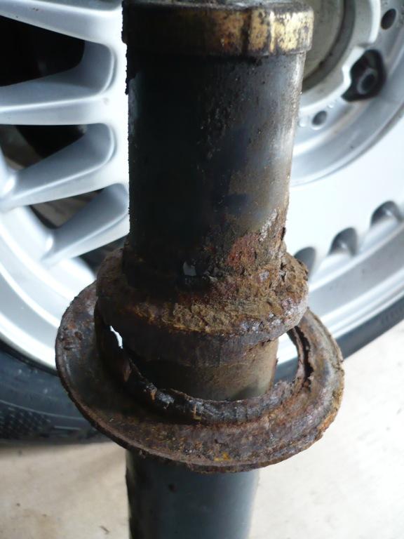

Womöglich Federteller abgerostet?
RainerHH, Sunday, 05.05.2013, 12:26 (vor 4898 Tagen) @ Ralf525ea
Sähe so aus:
check
daheym, Sunday, 05.05.2013, 13:08 (vor 4898 Tagen) @ RainerHH
Federn brechen idR gerne an den Enden, wo die Windungen flach werden, oft aufliegen und unten im Federteller zusätlich der Gammel steht.
Wenn das so passiert ist, fehlt dir aber nur eine Windung und das Auto sollte eigentlich nicht ganz unten sein.
Schau dir lieber erst mal die Federteller an...

Diagnose: Federn und Dämpfer müssen neu
Kai R., Monday, 06.05.2013, 11:58 (vor 4897 Tagen) @ Kai R.
es haben sich die Grundplatte am Dämpfer und die Feder verabschiedet. Also hinten einmal Fahrwerk neu. Für die gelben Bilstein-Dämpfer gab es doch eine Lösung aus dem Zubehör, oder? Was sollte ich nehmen / verbauen?
