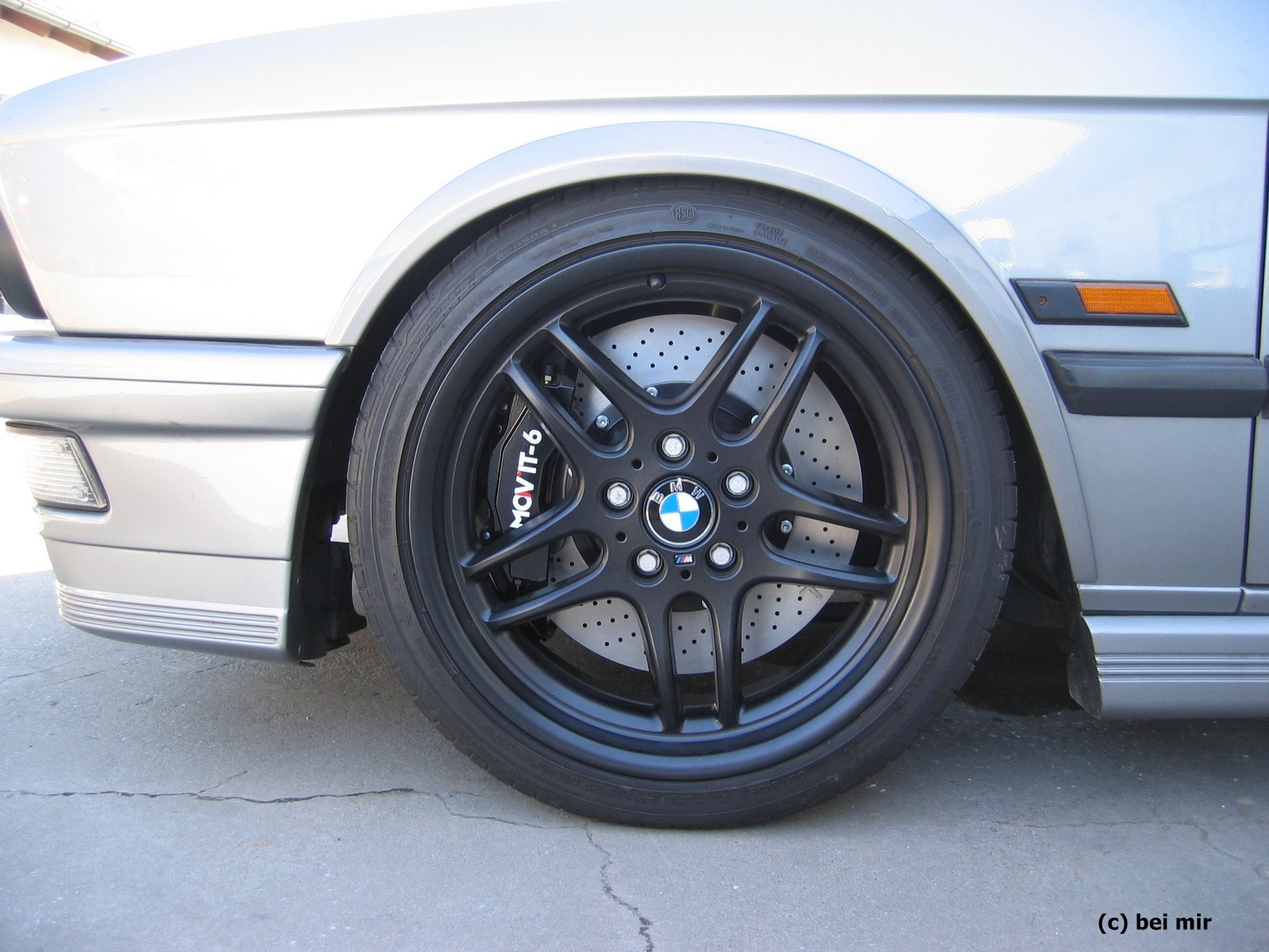

Heiner, HU / DA, Sunday, 05.04.2015, 10:15 (vor 4238 Tagen) @ Fraaaaaaank
und vorne:
Welche Bremse fährst du auf der Hinterschse??
Wer fährt 18 zoll?
