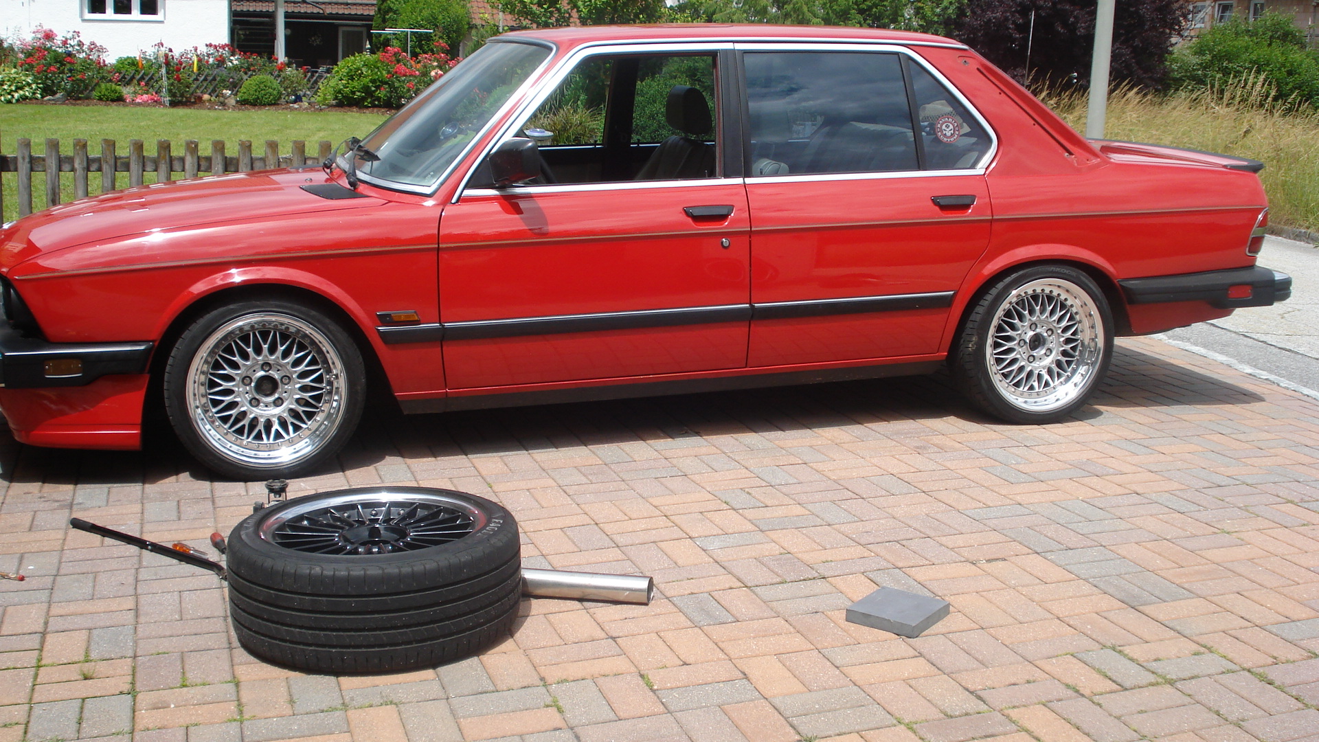

525ifahrer, Tuesday, 07.07.2015, 21:53 (vor 4144 Tagen) @ M535iSascha
Die Felgen wurden nach Tests und Probefahrt per Einzelabnahme ohne Probleme eingetragen. Kosten 96 Euro, da in Verbindung mit den H&R Federn geprüft werden musste, ist ja logisch.
Und hier ein Bild, finde den Reifen für den E28 sehr passend, dazu noch angenehm zu fahren, obwohl ich momentan noch mit 2,5bar fahre. Werde den Druck noch auf 2,2Bar senken.

M.S., Straubing-Bogen, Wednesday, 08.07.2015, 17:19 (vor 4143 Tagen) @ 525ifahrer
Hey, das sieht ja erstaunlich gut aus. Noch dazu an einem weitgehend originalen Fahrzeug. :-)
Da hör ich ja glatt das Lästern auf... :-D
