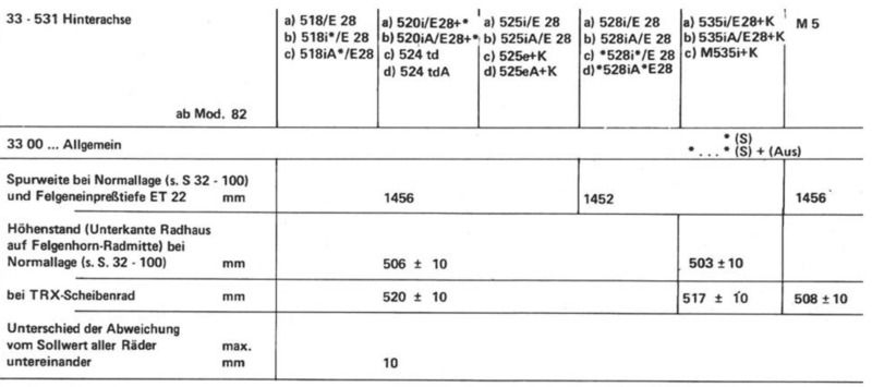

Ja was denn nun M5 breit oder schmal
Marty, Friday, 07.08.2015, 19:31 (vor 4113 Tagen) @ e28ronny
Also ich find die ganze Breit/Schmaldiskussion eh Quark, da man die Kotflügel auch ordentlich gezogen und angelegt bekommt. Da machen die paar Zentimeter kürzere Achse den Braten auch nicht fett. Aber aus reinem Interesse .. ich hatte die Übersicht ja auch schon gepostet und diese stammt nicht aus irgendeinem Buch, sondern von der original Reparatur CD von BMW. Dort steht beim M5 Achse das gleiches Maß wie beim 520i. Rein von der Logik kann ich es mir ja auch nicht vorstellen. Aber bitte...
Liegt vielleicht daran ...
e28ronny ⌂ @, Hannover, Friday, 07.08.2015, 19:49 (vor 4113 Tagen) @ Marty
... dass der M5 Felgen 7,5x16 mit ET 20 `drauf hat, die anderen ( auch M535i ) haben ET 22. Das würde mit den Achsmaßen passen.
