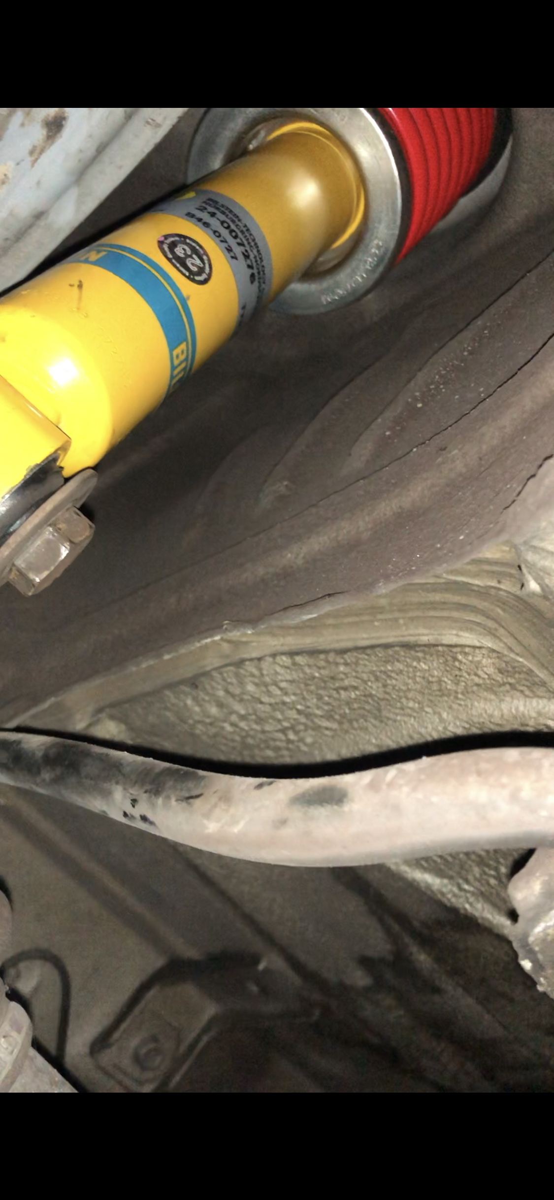

Emrah535, Friday, 22.03.2019, 18:45 (vor 2788 Tagen) @ Emrah535
Habe euch mal ein Bild gemacht vom Dämpfer, wie gesagt werde nächste Woche mal danach schauen
Schönes Wochenende
Fahrwerk eingebaut HA zu tief
Eric65, Straubing, Friday, 22.03.2019, 19:49 (vor 2788 Tagen) @ Emrah535
Hallo Emrah,
Ja, der Federteller ist höhenverstellbar und wohl in der mittleren der drei Nuten. Also du kannst den hinten gut 1,5 - 2,0 cm problemlos höher legen.

Emrah535, Monday, 01.04.2019, 21:44 (vor 2778 Tagen) @ Eric65
Guten Abend
also ich habe es jetzt in die höchste Nut eingestellt und er sieht jetzt optisch viel besser aus.
Vielen Dank nochmal für denn Tipp.
