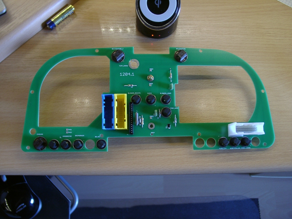

Hallo Andi,
die Platinen sehen super aus. Top Industrie Qualität, besser wird's nicht mehr gehen.
NiCd Platinen funktionsfähig? Doch, ein paar gibt's noch, handverlesen.
Als sich für mich das kommende Desaster etwa 1988-1990 klar ankündigte, habe ich begonnen alle roten Vartas in meinen Fahrzeugen zügig zu wechseln und gegen besseres Material auszutauschen. Und als Goodie: alle Platinen auf Lager von dieser Chemiebombe zu befreien. Ohne den Akku sind 30 Jahre kein Problem...
Sprich: alle Akkus komplett auszulöten, ob intakt oder eben defekt. Alle Kombis vom E28 und E30... und das waren schon einige. Damals hat es sich schon angekündigt, dass das Zeug mal selten wird.
Das Foto oben: die war voll funktionsfähig letztes Jahr, da säurefrei. Und mit den Eneloop hält sie auch jahrelang, 10 Jahre waren bisher kein Problem, sie halten dicht. Die spielt jetzt in einem 84er 528i...
In meinem M5 habe ich auch noch originale 85 Platinen, ein Freund in Dingolfing im Eta ebenfalls. die in meinem 85er Eta läuft sowas zwar auch noch, aber ich habe sie mal testweise gegen die US Variante getauscht ... sicherheitshalber, Vorrat ist der beste Rat. Und gleich danach noch etwas mehr beschafft, man weiß ja nie...
Im E30 waren auch jarelang noch NiCd drin, aber die Sammlerwut hat dort auch gewütet... zufällig noch Lithium Variante anno 86 beschafft, die in meinem 85er 318i auch. Wobei noch eine original vorhanden und funktionsfähig ist.
Natürlich auch sehr viele BMW Freunde rund um Dingolfing und Straubing, die wussten auch immer wo's das Zeug noch handverlesen gibt. Also ein paar gibt es doch noch... aber nicht mehr viele. Ich hab die auch schon kartonweise entsorgt... schade drum, weil so wie's aussieht wären die Chips doch noch interessant gewesen für Nachbauten.
Aber ich mache da nichts gewerblich, ausschließlich im direkten Kreis. Sonst wird's auch schnell Reifen aufpumpen und Stiefmütter beruhigen. ;-)

Andreas Schneider, 07366 Rosenthal, Sunday, 21.02.2021, 20:06 (vor 1709 Tagen) @ M.S.
danke, ich gebe mir Mühe damit :-)
auszutauschen. Und als Goodie: alle Platinen auf Lager von dieser Chemiebombe zu befreien. >Ohne den Akku sind 30 Jahre kein Problem...

Geber war heute ca. 40ohm kalt und 70 Ohm als er einigermaßen warm war. Sollte also passen?
nein, das passt nicht.
Entweder ist das der falsche Geber oder die falsche Stelle gemessen.
Bei 48 Ohm sollte er als warm gelten und der Zeiger in der Mitte stehen.
Wenn er wärmer wird, geht der richtige Geber weiter Richtung 0 Ohm.
Dein Geber geht in warmem Zustand in die falsche Richtung.
Habe also auch nochmal das Kombiinstrument angeschlossen und alles getestet. Weiterhin funktioniert alles außer Kühlwassertemperaturanzeige und Geschwindigkeitsanzeige.
Hoffe man erkennt etwas auf den Bildern (sofern das Hochladen funktioniert hat).
Friede seiner Asche.
Die Platine hat es hinter sich, Du wirst Ersatz brauchen.
Alle Leiterbahnen die nicht mehr hellgrün sind, sind von der Akkusäure betroffen.
Es erklärt den Ausfall von Tacho und Temp.anzeige.
Jep, das sieht echt übel aus.
Die große Platine könnte man noch retten, nur ob sich das noch lohnt?
Denn die kleine Platine mit den roten Akkus hat's hinter sich .. und das seit mindestens 20 Jahren.
Und die repariert auch keiner mehr.
Es gibt Ersatz in den USA dafür, die bieten sowas an. Mit Zoll und Versand etwa 600-700 Dollar... dann allerdings in haltbarer Flash Technologie... hab's 2x verbaut, ist halt sauteuer.
Andi, baust Du noch Platinen?
Ansonsten: jetzt geht die Jagd los nach der Lithium Batterie Variante. Viel Spaß und einen prallen Geldbeutel... ;-)

ja irgendetwas habe ich da falsch gemacht, kann es sein, dass auf folgendem Bild die 8 und die 9 irgendwie vertauscht sind, da bei mir wenn ich das nun richtig sehe der Kühlwassertemp.geber näher am Schlauch (auf dem Bild weiter rechts) ist, wie der Zeitschalter, an dem ich wohl bisher gemessen habe... verwirrt. Oder ich kann die Striche, wo die Einbauposition ist einfach nicht deuten. Naja

Tu dir einen Gefallen: für mich hört sich das extrem nach dem Kombi an. Defekte Platinen und Stecker. Auch ich repariere sowas regelmäßig... nur mache ich das nur in meinem Umfeld.
Der Andreas macht und kann das richtig. Samt Prüfstand.
Schick' ihm das Teil und erspare dir Unmengen an Arbeit und Ärger.
Is' besser...

Aber das Kombi erstmal aufmachen und gucken, ob die Akkus ihren Dienst getan haben und ausgelaufen sind, kann er ja mal.

Das wäre hilfreich und es ist nichts dagegen einzuwenden.
Und ein paar Bilder danach auch :)
