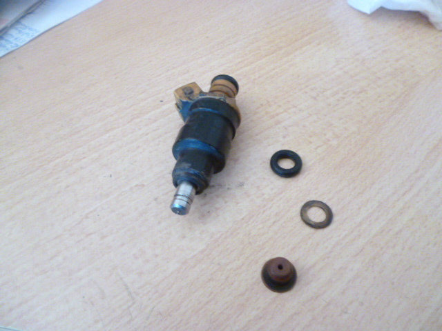

hab aus einem Kopf den ich überholen lasse die Einspritzventile rausgemacht und brauch nun einen Überholsatz dafür. Das sind aber noch die alten aus 84, kann man da auch neuere Überholsätze dazu hernehmen ? Anbei ein Bild von den alten .. Bosch 0 280 150 203
Neuere Sätze?
Es gibt noch welche mit einer anders geformten Kappe...
Aber ansonsten sind die Reparatursätze gleich, der Filtereinsatz und die Dichtungen sind kompatibel.
Die Kappe würde ich trotzdem baugleich aussuchen...
Bei dem Schmutzanteil und weil schon ausgebaut: schick sie doch einer Düsenklinik... nichts ist ärgerlicher als ungeprüfte Teile...
Sowas wie das da kann einem ganz schön den Tag versauen...
