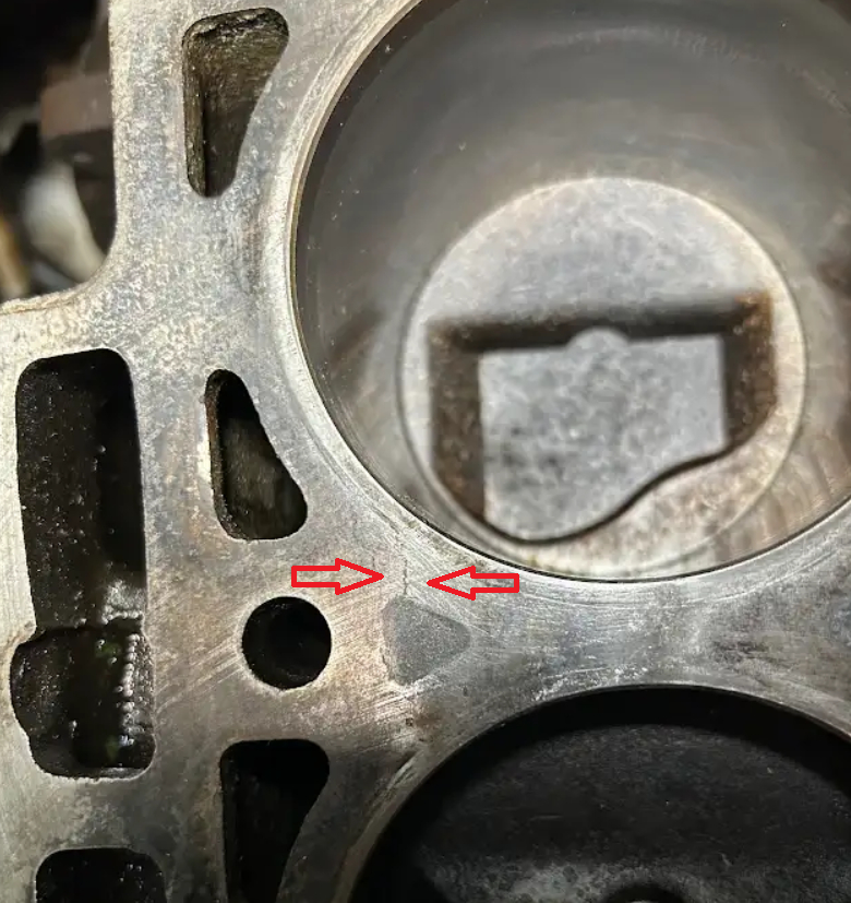

So...der Ventildeckel ist runter. Ich hatte zwar seither noch nicht mit einer eingelaufenen Nockenwelle zu tun, allerdings muss ich doch Unebenheiten wie Riefen oder kleine Kerben an den Nocken feststellen, die mit dem Fingernagel fein spürbar sind. :-|

nach meiner bescheidenen Meinung, sind die Nocke und damit auch die Kipphebel komplett durch. So als Hobbybastler habe ich die Daumenregel, sobald man sich an der Nocke beim drüberfühlen den Finger aufschneiden kann, und danach sieht es bei Dir aus, kann man den Verschleiss nicht mehr ignorieren und dann läuft er auch so beschissen. Die Nocke sieht allerdings derart übel aus, das noch tiefergehende Schäden am Motor sein können. Da war die Ölversorgung wohl komplett zusammengebrochen. Meistens ist es das lose Ölrohr im Kopf, es kommen allerdings auch andere Ursachen in betracht.

M.S., Straubing-Bogen, Thursday, 03.08.2023, 17:55 (vor 1095 Tagen) @ Ralf518
Hallo Rostlaube,
... und ich denke, mit dieser Aussage liegst du nicht verkehrt. Die Nocke sieht echt übel aus.
Komischerweise ist das Triebwerk recht sauber... oder es wurde gereinigt. Ölschlammspülung...
Sollte es gereinigt worden sein, hat der Schmodder einiges verdeckt...
Wenn die Lager ebenso aussehen, war's das.
Jep, Kompressionstest machen. Dann weiß man mehr ob der Kurbeltrieb eine Zukunft hat...
Martin

Ja...an einen Kompressionstest hatte ich jetzt auch gedacht - folgt vermutlich am Wochenende.
Werde berichten...
Ich hatte zwar erst einen Ölwechsel durchgeführt, aber so sauber sah er schon davor aus.

Das ist ja noch besser als ein Kompressionstest. Und wohin haut der Druck ab?
So wie die Nockenwelle aussieht, ist das Ventilspiel zu groß statt zu klein und bei Leckage richtung Ein- oder Auslasskanal der Ventilsitz ursächlich.
E28 M30B35 - Motorlauf Probleme
M.S., Straubing-Bogen, Friday, 04.08.2023, 18:52 (vor 1094 Tagen) @ Holger524d
Nicht nur diese beiden Wege... Auslassventil, Einlassventil....
... es kommt auch Kolbenring und Kurbelgehäuse in Frage. Somit 3 Möglichkeiten.
Ist aber alles egal. Die Grenze wird allgemein bei 23% gezogen.
Das bedeutet zumindest komplette Überholung von Zylinderkopf und Kurbeltrieb mit dem Klassiker: Kopf gemacht, jetzt geben die Lager auf und dann kommt Dang-Dang-Dang...
Das Ventilspiel lag bei 0,20-0,25mm einlass- wie auslassseitig, habe es direkt auf 0,30mm angepasst.
Bei der Druckverlustprüfung entwich die Luft bei allen Zylindern übers Kurbelgehäuse.
Die Nockenbilder muss man etwas relativieren, das sieht in 2D in der Nahaufnahme schlimmer aus als es real der Fall ist. Trotzdem kann das so natürlich nicht bleiben.

Nockenbilder sind schwierig. Man sieht auch mal Flöhe husten...
Aber eine Stufe an der Spitze benutzt/unbenutzt wo man sich den Fingernagel schälen kann, zeugt von fortgeschrittenem Verschleiß.
Mir ist nur nach wie vor nicht klar, warum ein so stark verschlissener Motor innen so sauber ist.
Oder andersrum: was hat einen sauberen Motor derartig schnell kaputt bekommen? Wurde an dem Motor sangestrahlt? Deckel aufgehübscht? Dann wäre Strahlgut reingekommen. Oder war der Motor in einem Sahara Sandsturm unterwegs???

NestoriusBIG, Friday, 11.10.2024, 22:05 (vor 660 Tagen) @ M.S.
Endlich ist er raus und ich kann bestätigen die ZKD ist durch.
Ich habe ein paar Bilder gemacht und habe 2 Fragen:
https://drive.google.com/file/d/1kZTxxQxJLF6LdwQRy-GlIRlPAJIZSRlS/view?usp=share_link
https://drive.google.com/file/d/1Hq1PKhP9ssTje27aoNig9HUE7oI1zwxo/view?usp=share_link
https://drive.google.com/file/d/19GrGNRXmZMBHlznyBbVdq2DMNskxfgHn/view?usp=sharing
(bekomme die Bilder leider nicht mit [image] eingebettet)
- Kolben 6 ist recht braun gegenüber den anderen. Kann das auf weitere Fehler hindeuten oder wird das wahrscheinlich vom Fahren mit der kaputten ZKD kommen?
- Der Kopf scheint generell plan, nur sehe ich Krater/Kratzer genau da wo die ZKD abdichtet. Würdet ihr den auf jeden Nacharbeiten lassen?

JET, Saturday, 12.10.2024, 09:12 (vor 660 Tagen) @ NestoriusBIG
ja, den Kopf auf jeden Fall planen.
Den Kopf zerlegen, alles penibel säubern.
Kopf abdrücken, Ventilführungen prüfen und ggf. ersetzen, dann planen.
Ventile reinigen, messen und neu einschleifen.
Nocke, Kipphebel und Welle auf Verschleiß prüfen und ggf. ersetzen.
Wenn Du schon so weit bist, dann auch die Kolben raus, den Block mal ausmessen (Rundheit und Verschleiß), ebenfalls alles penibel säubern und neue Kolbenringe und Pleuellager rein.
Dann sollte der wider eine zeit lang gut laufen.
Viel Erfolg

NestoriusBIG, Monday, 14.10.2024, 18:45 (vor 657 Tagen) @ woife
bearbeitet von NestoriusBIG, Monday, 14.10.2024, 18:49
Vielen Dank für die Tips und Hinweise!
Ich habe die ausgebaute Zyliderkopfdichtung mal gemessen - ca. 1.75mm, daher würde ich sagen das ist entweder die originale oder wenn neu dann wurde der Kopf nicht nachgearbeitet.
Ausserdem hier 2 Bilder vom Motorblock wo die Dichtung ausgefallen ist:
https://drive.google.com/file/d/1OB60z-ZPV9B6SWnIcxrTfXMv0UwkGWrS/view?usp=share_link
https://drive.google.com/file/d/10AKpo6PuTVOidljmFcPkvk4lvp_N_cJY/view?usp=share_link
Ich würde sagen die Dichtflächen auf den beiden Laufbuchsen sind ok, kein großartiger Einbrand und plan. Was mir jedoch auffällt ist eine Linie von der 6. Laufbuchse zu der dreieckigen Aussparung der ZKD auf der Abgasseite. Das sieht für mich wie ein Riss aus. Nun die Frage wieviel Lebenszeit ich von dem Block noch erwarten kann und ob es sich lohnt die unteren Lager und Dichtungen überhaupt zu tauschen...

JET, Monday, 14.10.2024, 19:04 (vor 657 Tagen) @ NestoriusBIG
zur Überprüfung, ob es sich tatsächlich um einen Riss handelt, gibt es da Farbe und Kontrastmittel für.
Stellt sich das dann als Riss heraus ist das für den Block wahrscheinlich ein wirtschaftlicher
Totalschaden.
Grüße aus dem Oberbergischen

M.S., Straubing-Bogen, Thursday, 17.10.2024, 17:59 (vor 654 Tagen) @ woife
Für mich ist das kein "Riss", sieht zu breit aus und beginnt und endet miten im Material. Ein Riss hat in der Regel viel schärfere Kanten und ist optisch bei weitem nicht so "breit" oder auffällig.
Wolfgang
Richtig. Es ist eine sich zersetzende Dichtung, die einen Kanal für die Korrosion bildet. Sieht man ja auch an dem Dreieck. Das Gusseisen hat leichten Rostansatz gebildet...
Wesentlich ärgerlicher ist der Raum zwischen den Zylindern. Wenn man den mit dem Haarlineal testet, dürfte sich eine Absenkung zeigen. Da fehlt wahrscheinlich bereits Material.
Der Block ist reif für einen Durchlauf an der Fräse für die Dichtfläche.

Am Block sollte man mit einem Haarlineal schon sehr deutlich einen Lichtspalt sehen, ehe man da drangeht.....
Normalerweise ist da ein größerer Schaden erst anzunehmen, wenn es eine totale Überhitzung gegeben hat(Kühlsystem leergekocht).
Und ansonsten "kocht/läuft"(!, nicht schwitzt) an so einer Vertiefung dann auch was nach außen: Wasser/Öl.....
