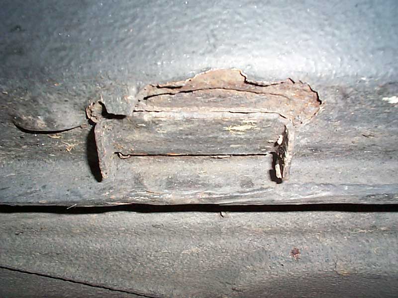

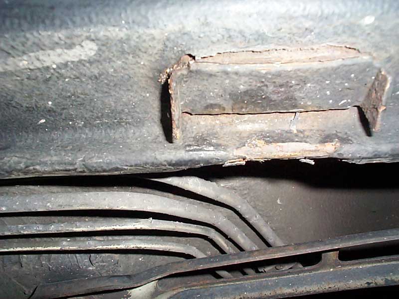

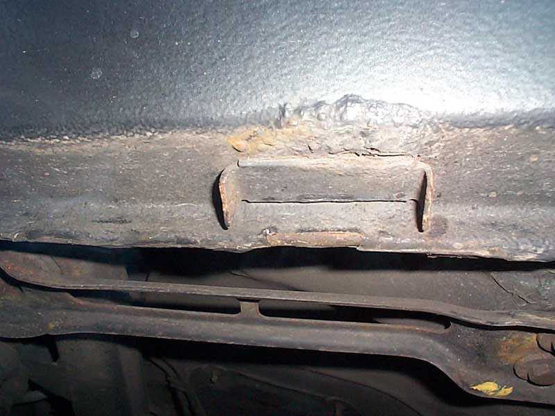

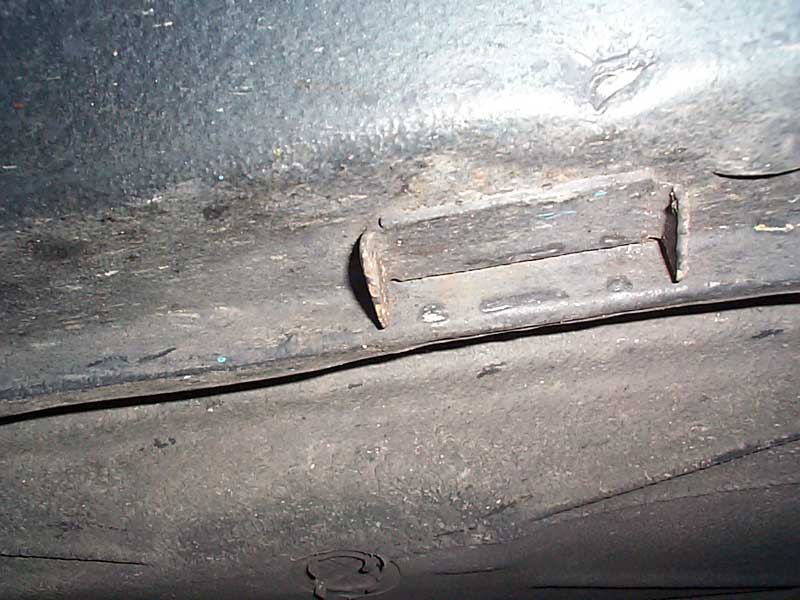

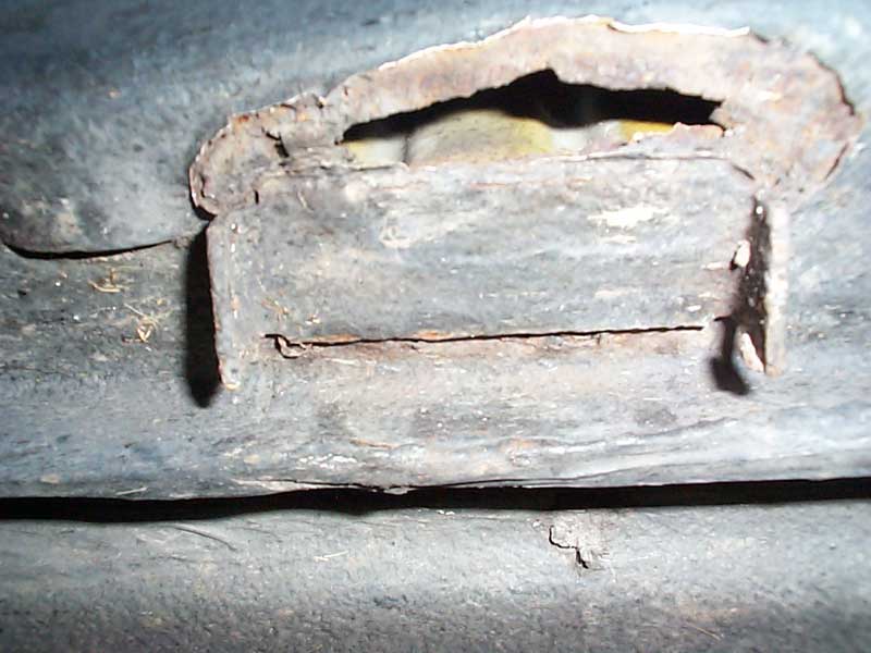

da krieche ich grad mal drunter um ein paar Fotos von den Stellen die ich meinte zu machen... und versau mir gleich den Tag.
Bisher war ich ja so naiv zu glauben, dass der Rost nur langsam an meinem Exemplar zumindest an der Karosserie nagt.
Und nun das:
Wagenheberaufnahme vorn rechts:
http://www.will-privat.de/e28/wa_vorn_rechts.jpg
Wagenheberaufnahme hinten rechts:
http://www.will-privat.de/e28/wa_hinten_rechts.jpg
Wagenheberaufnahme hinten links:
http://www.will-privat.de/e28/wa_hinten_links.jpg
Und zu guter letzt Wagenheberaufnahme vorn links vor Test mit dem Hammer:
http://www.will-privat.de/e28/wa_vorn_links_vor_Hammer.jpg
Und nach dem Hammer
http://www.will-privat.de/e28/wa_vorn_links_nach_Hammer.jpg
Das ist ja eine Katastrophe...
Das muss ich doch schweissen lassen, oder?
Was kann ich kurzfristig erstmal tun um es zumindest zu verlangsamen. Oder muss ich sofort ins Auto springen in die Werkstatt.
Das kotzt mich ja vielleicht an.

MP, Tuesday, 12.10.2004, 17:09 (vor 8052 Tagen) @ Fabs
Als Antwort auf: Ojeojeojeoje, ich hätte keine Fotos machen sollen.... von Fabs am 12. Oktober 2004 16:42:19:
Mein Beileid, aber mal ehrlich: Ich vermisste bei Deiner schönen Auflistung schon immer den Posten "Rostcheck" oder Vorsorge.
Das ist nicht so wild, es scheinen ja nur die Aufnahmen zu sein. Würde ich vor dem Winter machen lassen. Lass es nach erfolgter Reparatur NICHT mit U Schutz u / oder Lack zumachen ! Die sollen Dir ganz gena sagen, was gemacht wurde.
Aber wenn ich mir die Leitungen usw ansehe... scheint alles nicht so schlimm.
Kleiner Tip: Lüpfe mal die Teppiche an u schau dort, sowie hinter die Kunststoffabdeckungen in den vorderen Radhäusern Richtung Fussräume.

Fabs, Tuesday, 12.10.2004, 22:41 (vor 8052 Tagen) @ MP
Als Antwort auf: Re: Ojeojeojeoje, ich hätte keine Fotos machen sollen.... von MP am 12. Oktober 2004 17:09:36:
Meinst du in der Liste, die ich mal gemacht hab?
Warum hast du keine Ergänzung geschrieben?
Was kostet sowas ca? Und wo fährt man da hin? Zum Karosseriebauer?
Hab schon im Archiv nachgelesen: wird ja viel Schindluder mit getrieben.
Kann ich das eigentlich auch selbst?
Flex vorhanden, Schweissgerät vorhanden (Elektro) alles andere an Werkzeug auch, Fingerfertigkeit von Berufswegen schon, allerdings Erfahrung 0. Hebebühne fehlt auch, aber ich bin ja Schlange :-)
wie neu.
schau ich morgen. Ojeoje. Mal schauen.

Nico Hoffmann, Tuesday, 12.10.2004, 23:19 (vor 8052 Tagen) @ Fabs
Als Antwort auf: Re: Ojeojeojeoje, ich hätte keine Fotos machen sollen.... von Fabs am 12. Oktober 2004 22:41:05:
Du bräuchtest noch eine Absetzzange und ein Schutzgasschweißgerät.
Mit Elektroden brennst du höchstens Löcher ins Blech. Das sind
nur 8,0 mm Blechstärke....
Richtung Fussräume.
Vorne unten aussen an der Spritzwand. Da ist so ein dreieckiger,
halboffener Hohlraum.
Da, wo die vorden Längsträger an Bodenblech geschweisst sind (unter
den Fußräumen). Der UBS am Blechfalz sieht oft noch gut aus, aber
drunter...
Genauso die Blechfalze im Radhaus vorne.
Verdächtig sind auf den Falzen alle Stellen, die heller/dunkler als
der Rest sind oder sich weiter rauswölben....
Die Federbeindome hinten, auf der Fahrbahnseite (also da, wo sie
mit Steinschlagschutz beschmiert sind), wo sie ins Radhaus eingeschweißt
sind. Man kommt ganz schlecht hin, wegen Federbein.
A-Säule, zwischen den Türscharnieren.
Unter dem Tankdeckel bzw unter dem Gummi, durch den der Tankstutzen
geht im Bereich der Tankhalterung (liegt voll im Spitzbereich. Meistens
hängt da Dreck für einen ganzen Kartoffelacker drin).
Heckabschlussblech, außen unten.
Es gibt zig Stellen, wo ein E28 rostet. Nicht jeder rostet überall,
aber die <font color="FF0000[/link]wirklich</font> rostfreien E28 kannst du an einer Hand
anzählen.

Und nun das:
Und nach dem Hammer
Naja, die Klassiker halt. Die Federbeindome sind ja beim 87er nicht
ganz so kritisch.
Die WH-Aufnahmen rosten übrigens von innen nach aussen. Da sind
3 Bleche übereinandergeschweißt mit vielen Spalten dazwischen.
Das rostst schon ein paar Jahre. Es kann auch ein bischen länger
weiterrosten...
Und nun das:
Und nach dem Hammer
ganz so kritisch.
Die sehen aus wie neu. Allerdings sahen sie das bei meinem 85er auch so aus.
weiterrosten...
Meinst also ich komm über den Winter?
