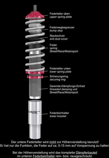

Besonders an dem Lowtec Gewindefahrwerk ist, das die Fahrzeughöhe und die Härte des Fahrwerks (bzw mehr die Vorspannung der Feder) separat eingestellt werden können.
Dazu ist folgendes Bild sehr hilfreich:

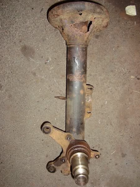

Beim E28/E24 muss man das vordere Federbein einsenden, weil der Achsenstumpf unten gebraucht wird.
Lowtec verlangt folgendes für die Altteile:
ohne Stoßdämpfereinsatz (Standrohr kann ca. in der Mitte abgeschnitten werden, ggf. Flüssigkeiten entfernen)
ohne Lager
ohne Ankerblech
ohne Bremsenteile
Teile ohne starkem Rostfraß
Lagersitz und Lagerstummel in Ordnung
unbeschädigte Gußteile und Gewinde am Federbein unten
Das hat natürlich auch die folgen, das wir neue Radlager benötigen. Es gibt beim Zubehör nicht die die Radlager einzeln, sondern es muss die komplette Nabe gewechselt werden. Das kostet natürlich etwas mehr. Evtl ist es ja möglich passende Industrielager in die alten Naben zu pressen, ich habe mich jedoch für neue entschieden.

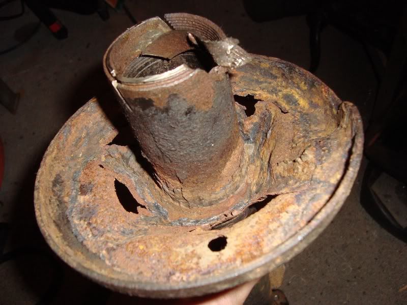

Da es ja reichlich Federbeine gibt wo der Federteller nicht mehr da ist, kann man diese hier wunderbar wieder verwenden.
So sahen meine aus:
