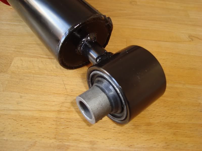

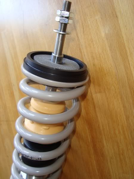

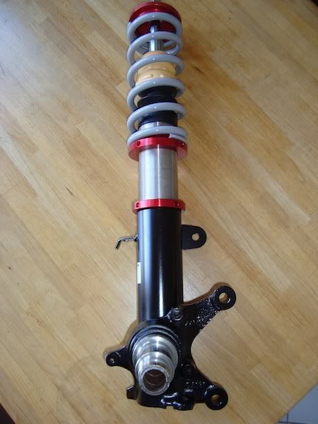

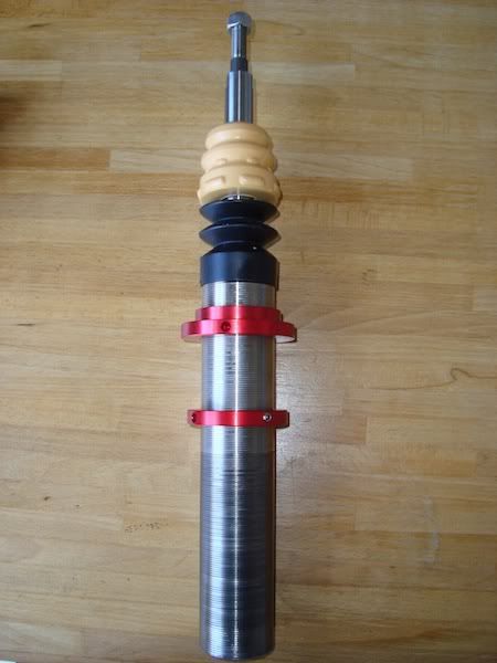

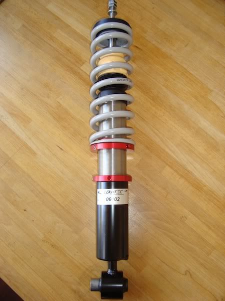

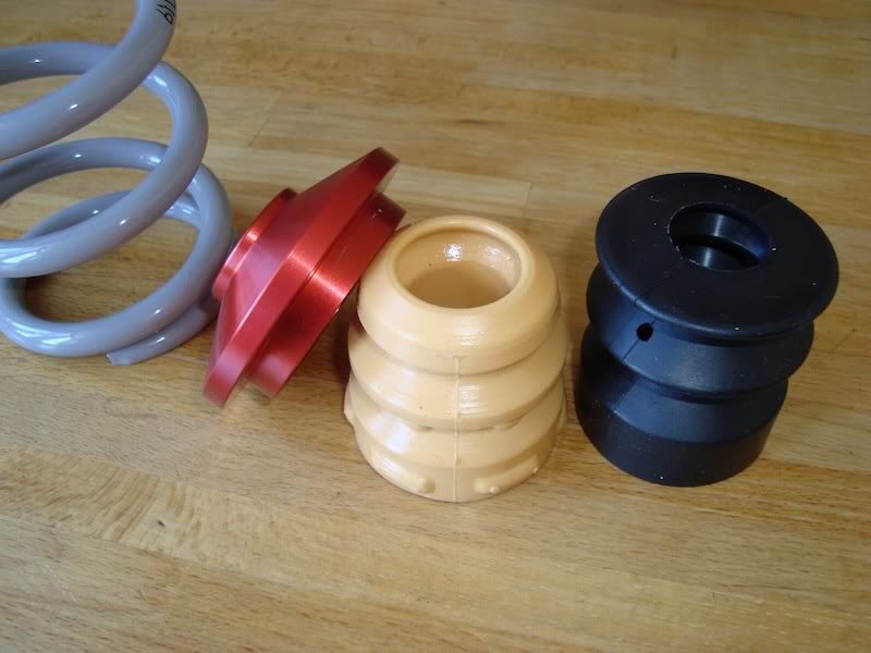

Meine ersten Eindrücke:

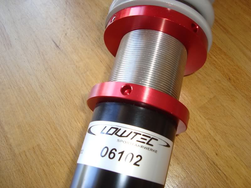

- die Teile sind schon sehr gut verarbeitet, besonders die nichts spezifischen Teile wie Federteller, Anschlagpuffer etc machen einen wirklich guten Eindruck.

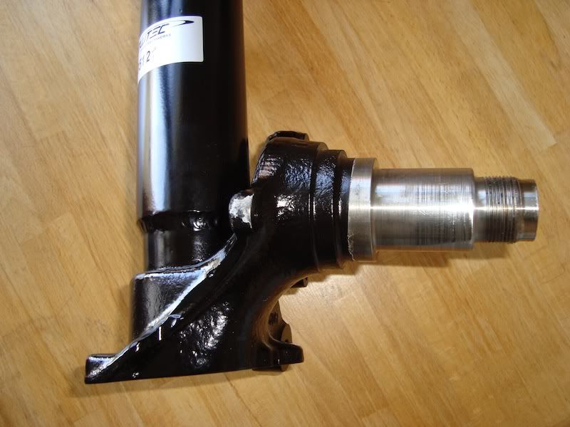

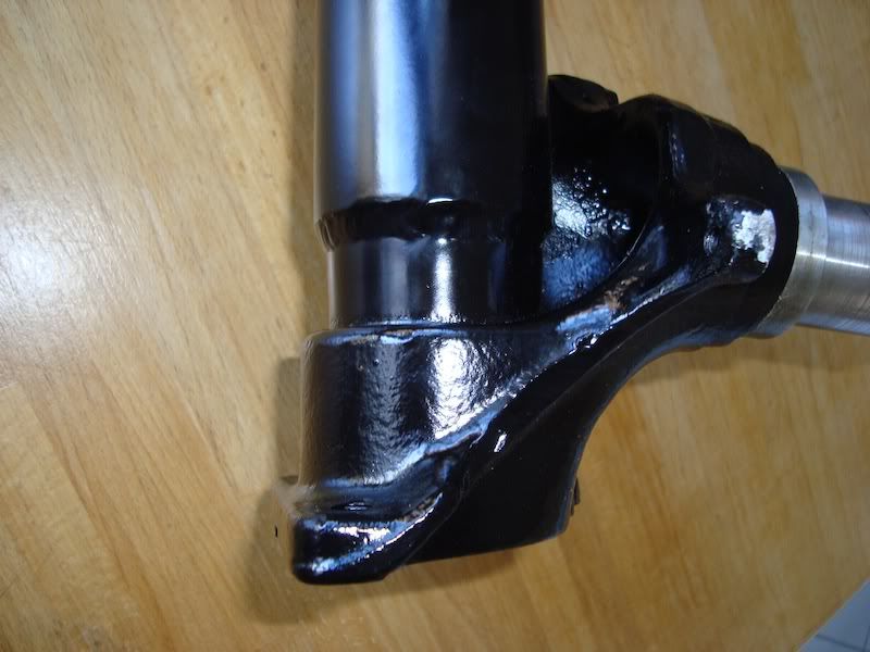

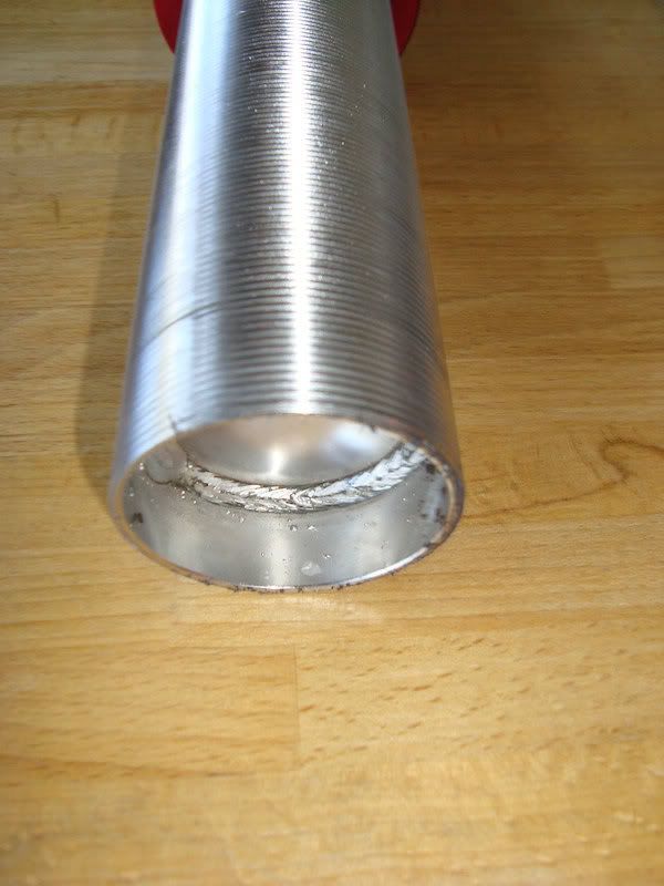

- etwas schlecht sind die Schweißnähte hinten

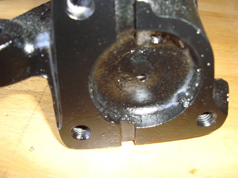

- im Federbein wurde vorne wurde unten noch ein Loch reingebohrt.. damit Wasser rein kommt? Mehr raus hoffentlich

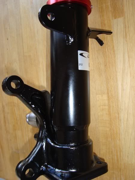

- die Aufnahmen am Federbein sind vertauscht. Sprich die Aufnahme von der Bremsleitung und die Aufnahme vom Stabi
Gut ist dabei natürlich das der Stabi etwas kürzer ist.

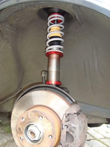

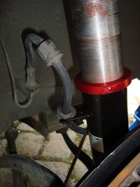

Vom Einbau vorne gibt es leider kaum Bilder. Ging aber alles recht Problemlos und zügig. Die Bremsleitung wird recht arg gegeknickt, das gefällt mir nicht ganz so.

Nun nach hinten. Eigentlich ist die Achskonstruktion hinten ja recht einfach. Theoretisch 4 Schrauben lösen und das neue rein.

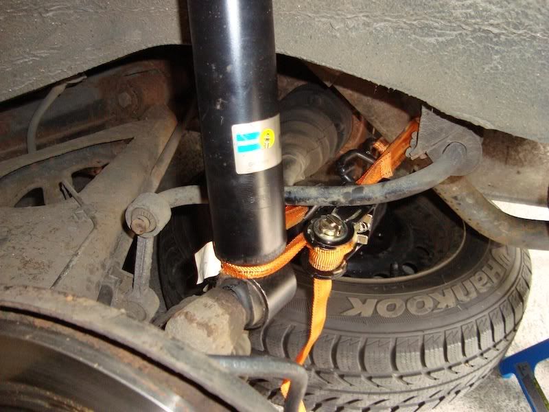

Leider hing allerdings der Dämpfer mit seiner Hülse in der Achse fest. Also musste das Federbein hinten leider gewaltsam entfernt werden.
![[image]](http://i1241.photobucket.com/albums/gg520/neat_fab/Lowtec/DSC03015.jpg)
Ich hab das Bein mit einem Spanngurt nach hinten gezogen. Auf der einen Seite über die Verstärkung der AHK und auf der anderen Seite habe ich den Gurt um das Diff gelegt.
Dann mit einem Hammer über einen Holzkeil unten auf die stärkere Verbindung geschlagen und der Gummi wurde vom Bein bzw von der Hülse getrennt.
![[image]](http://i1241.photobucket.com/albums/gg520/neat_fab/Lowtec/DSC03019.jpg)

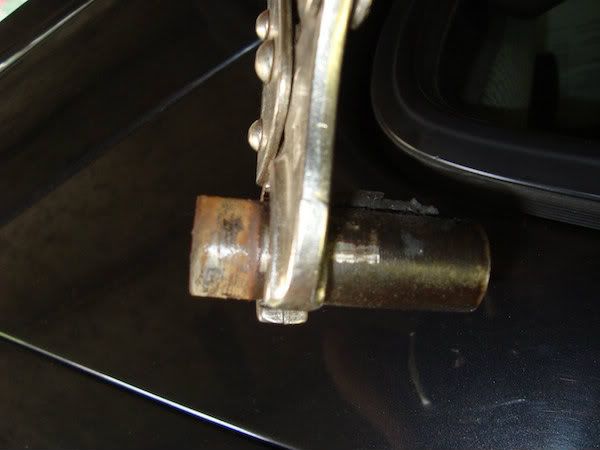

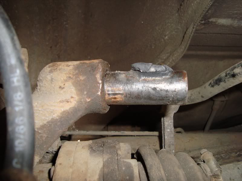

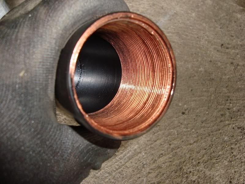

Soweit ging es ja noch mit dem Pfusch, aber die Hülse kann man einsprühen wie mann will, da wird nichts locker. Also eine Zange angesetzt und so lange dran rum gedreht bis sie sich bewegt hat.
![[image]](http://i1241.photobucket.com/albums/gg520/neat_fab/Lowtec/DSC03030.jpg)
Wie man sieht, alle Schmier- und Lösemittel haben die Hülse nicht wirklich interessiert.

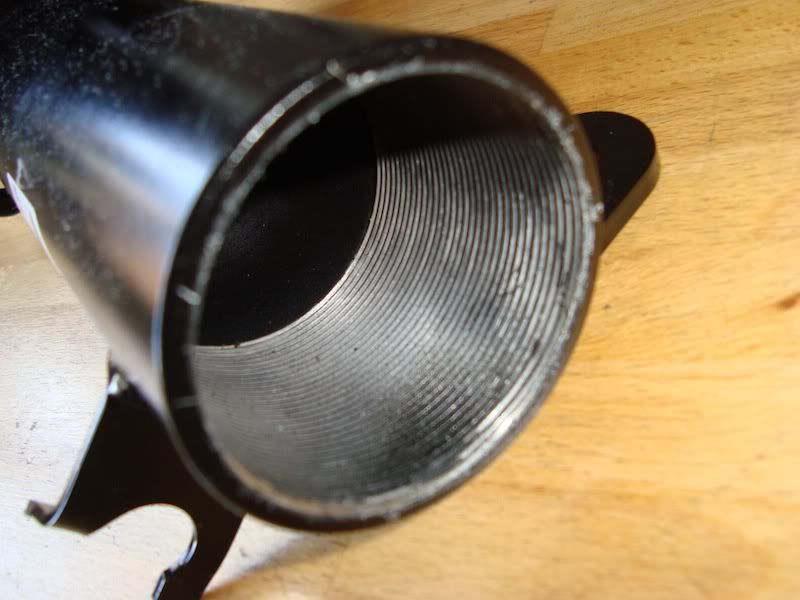

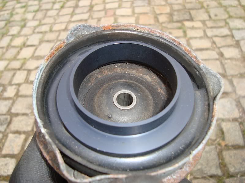

Der oberer Federteller liegt einfach so auf dem Schrägen Domlager auf. Gefällt mir nicht ganz so:
![[image]](http://i1241.photobucket.com/albums/gg520/neat_fab/Lowtec/DSC03027.jpg)
