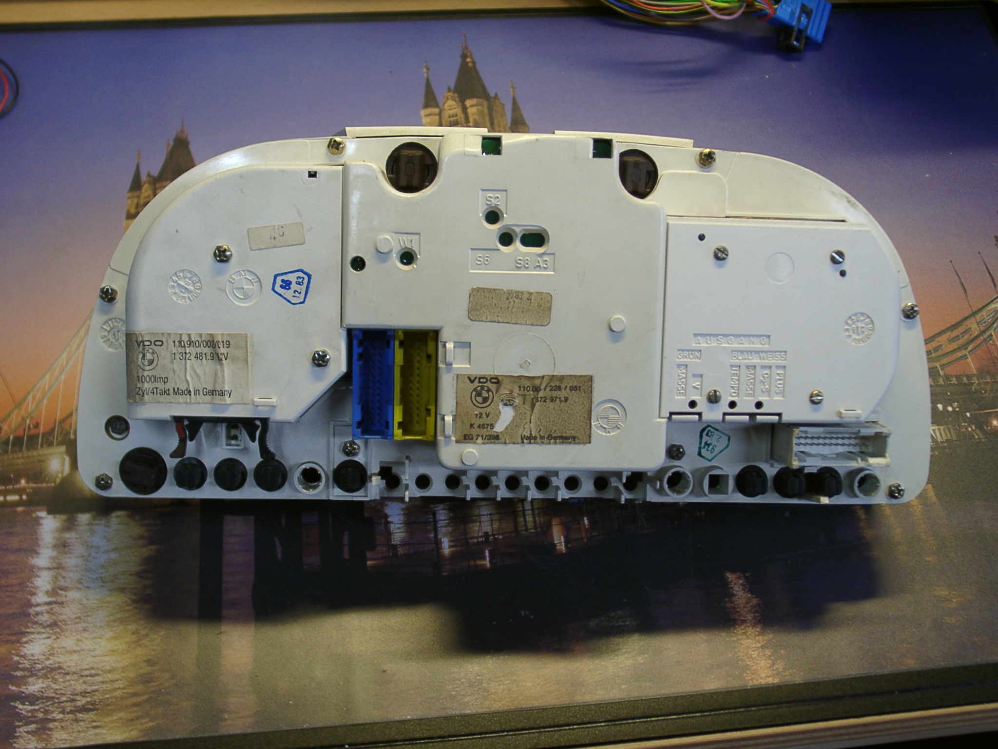

die Zahnräder kann man tauschen, da braucht es keinen neuen Tacho.
Das kommt erst in Frage, wenn die Platine im Tacho Säureschaden von den ausgelaufenen Akkus
der Si-Platine hat.
Sofern noch niemand das Kombiinstrument getauscht hat, musst Du 3 rote LED in der SI-Anzeige haben. Alles weitere bezieht sich auf genau diesen Typ Kombiinstrument.
Für einen 528i finde ich verschiedene Möglichkeiten an Codiersteckern.
Nach meiner Meinung sollte es ein "02" mit der Farbcodierung weiß/gelb sein.
Der Codierstecker ist bis 86 im DZM gesteckt.
Im Bild links der DZM; das schwarze Ding welches unter rauskuckt mit den 2 Griffen dran
und der roten Markierung ist der Codierstecker
