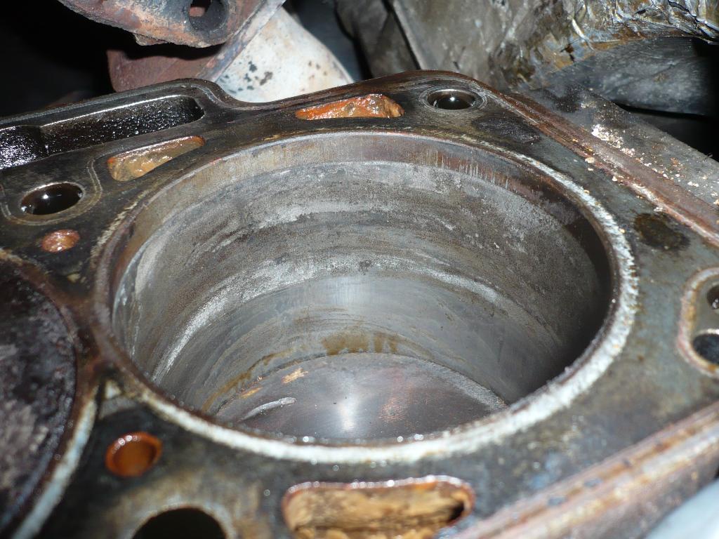

Neben dem gerissenen Kopf, der getauscht oder geschweißt werden muss, habe ich jetzt also auch eine angegriffene Laufbahn (siehe Foto).

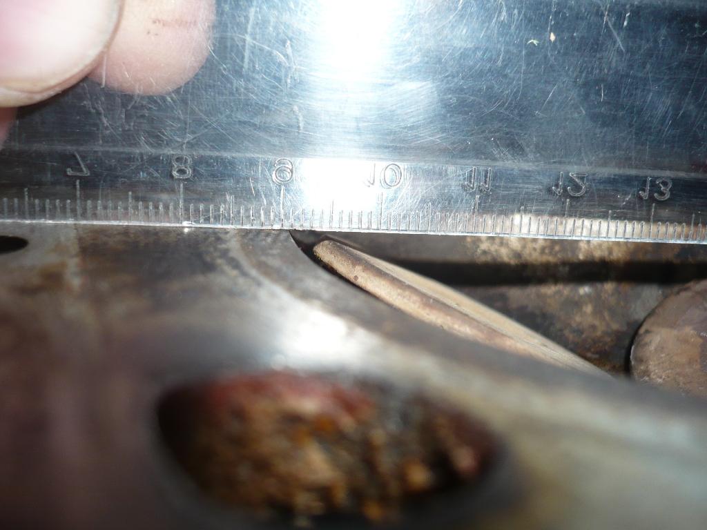

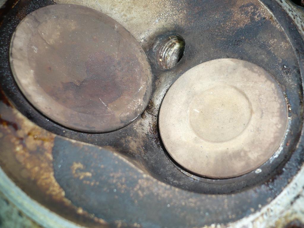

Außerdem, als wäre das noch nicht genug, haben die Auslassventile Spuren auf allen Kolben hinterlassen (auch auf dem Foto zu erkennen). Find ich seltsam, da alle Parameter meines Erachtens korrekt sind: Nie über 6000 U/min gedreht, Steuerzeiten passen, Kopfhöhe 129 mm (also ungeplant), Ventil im Überschneidungs-OT 1 mm oberhalb Dichtfläche (siehe Foto, Seriennocke), Kolben im OT 1 mm über Block, Kopfdichtung Standard (1,72 mm). Der Kolbenüberstand und damit der kleine Quetschspalt von 0,72 mm sind doch korrekt, oder? Habe erst vermutet, dass irgendein Vorbesitzer eine 86 mm-Kurbelwelle verbaut hat, ist aber nicht der Fall. Dem Block fehlt auch kein Material. Den Ventilen ist nichts anzusehen, sind grade/dicht (vgl. auch Kompression). Und, wie gesagt, der Motor lief bis zum Schluss einwandfrei und hatte ordentlich Druck.
