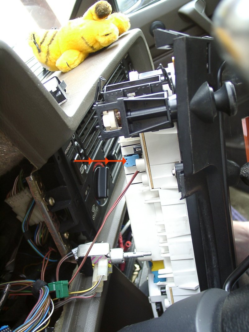

Hallo Nico,
es könnte der kleine blaue Stecker am Tacho fehlen oder rausgerutscht sein.
Der grüne ist nur für US-Fahrzeuge von Bedeutung und kann für alle EU-Fahrzeuge weggelassen werden.
Am blauen können auch der Tempomat und die GAL für das Radio dran hängen.
