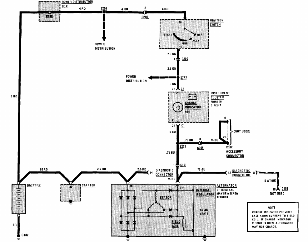

Ich kuck mir morgen mal eine baugleiche Platine genauer an.
Ich muss verfolgen, von wo die 2. Leiterbahn geht die hier erst nach oben-links abzweigt.
Und welcher der beiden Pole am Sockel in Richtung Lima und welcher davon in Richtung Zündschloß geht.
Ja, das Kombiinstrument ist von 1982, daher nehme ich an, dass die Funktion der Lichtmaschine nur von der Glühbirne abhängt.
ich hab mir ein baugleiche Platine angesehen.
Die Leiterbahn die hier einmal außenrum zu den Birnen der Beleuchtung führt
ist nur bei US-Fahrzeugen (mit eine echten US-Ausführung der Si-Platine) von Bedeutung.
Die beiden anderen sind am blauen Stecker Pin 21 und 22.
Die beschädigte Stelle geht zum Pin 21.
Da man davon ausgehen kann, dass im Auto nie mehr als 15 Volt anliegen,
und außerdem hier an den Pins nur die Lampe dran hängen kann, muss wohl bei laufendem Motor
dort (auf der Platine, zwischen dem Pin 21 und der Lampe selbst) eine Masse gelegen haben.
Ich kann mir zwar keine Situation vorstellen wie das passiert sein soll, aber es lässt kaum einen anderen Schluß zu.
An Pin 22 hängt entweder Plus vom Zündschloß oder nichts.
An Pin 21 hängt der Ausgang der Lima.
Egal was die Lima oder die Leitung dorthin macht, bei intakter Lampe kann hier nie mehr als der Strom der Lampe fließen.
Es bleibt also mysteriös......
