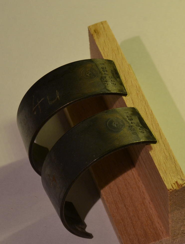

Die zur Schleifstufe gehörenden Lagerschalen sind an ihrer Endnummer zu identifizieren, der Farbcode Rot oder Blau gibt den Feinschliff an. Die Nummern folgen aufeinander, 849 Rot (0), 850 Blau (0). Es können auch beide Nummern drauf sein, dann ist der Farbcode entscheidend.
Witzig...
Ich habe immer noch das eine Lager aus meiner Neulagerungsaktion von vor 10 oder 15 Jahren hier liegen.
849 und 850, oben wie unten. Farbe ist natürlich nicht mehr erkennbar. Es sind die originalen Lager, wie sie im Werk reingekommen sind.
Ich habe glaube ich Lagerschalen aus dem Zubehör verbaut, denn ich war jung und brauchte das Geld :-) Die haben aber auch tadellos gehalten.
