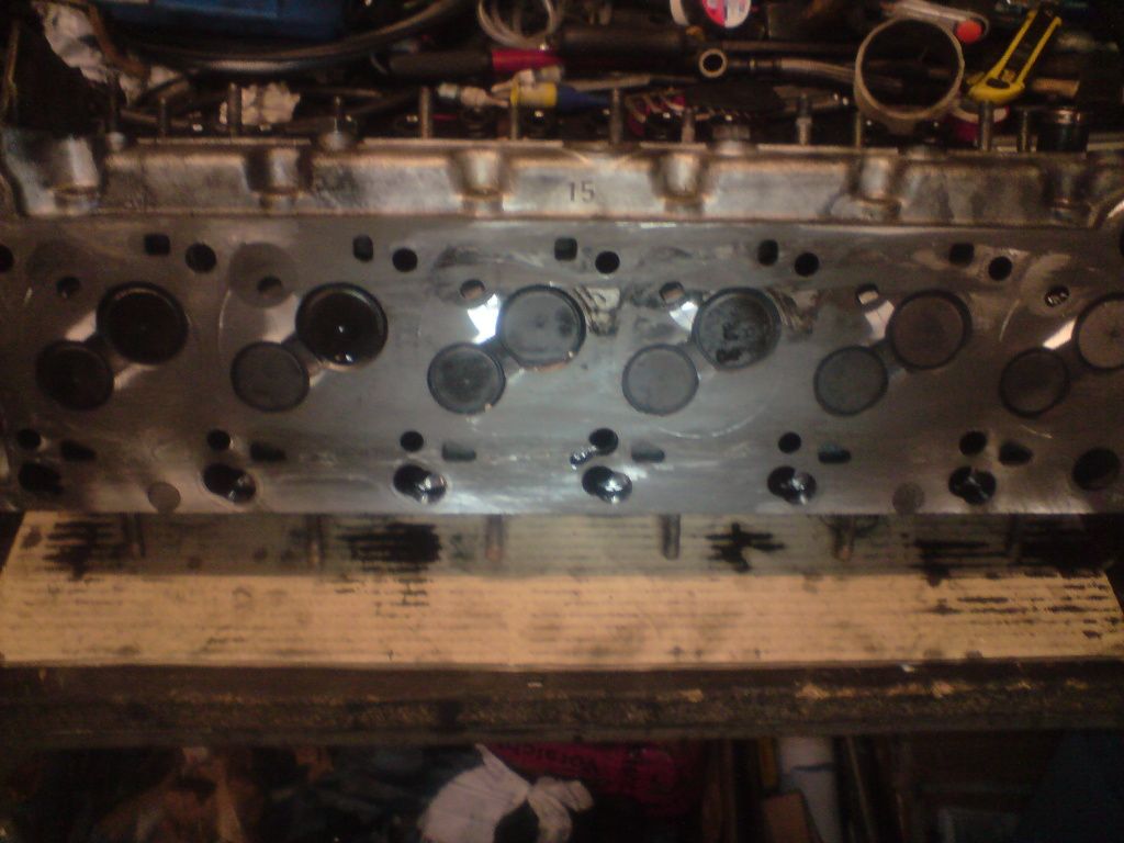

Ansonsten hab ich noch die Dichtflächen am ZK und am Block mit einem Abziehstein bearbeitet, um zu sehen wo die Fläche vor- bzw. zurücksteht:
Zylinderkopf: gläzend steht vor, schmierig schwarz ist die Hauptfläche und "unberührt" steht zurück:
Auffällig waren dabei höchstens die Einlassseitigen Wasserport von den Zylindern 3 und vier, ich denke aber nicht das dort (zwischen ZKD und ZK) die Undichtigkeit war.
Aber auf Kolben drei und vier waren doch "Blumenkohlablagerungen" Und auf dem oberen Bild steht doch rechts oberhalb des Einlassventils 3 und 4 die Dichtfläche zurück.
Wenn das Wasser nicht durch die Risse eingedrungen ist kann es nur dort durchgedrungen sein.
Hast Du den Kopf abdrücken lassen?
Würde mich mal interessieren wieviel so etwas kostet.
