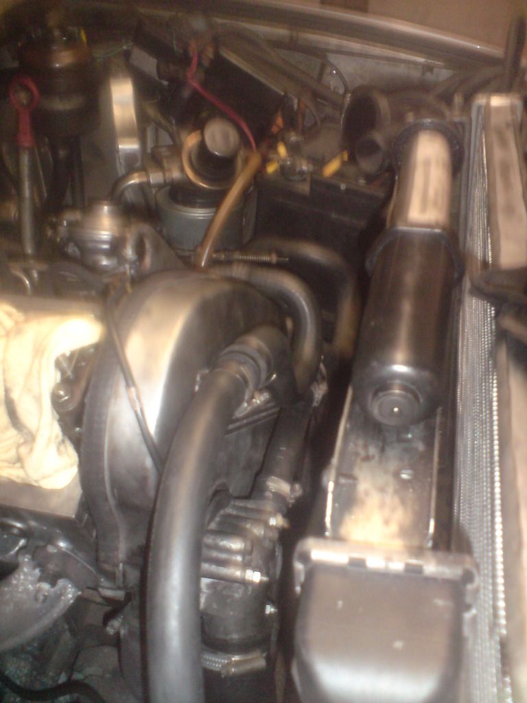

Saugleitung vom Kühler zur Pumpe (unten kaum zu sehen) und Druckleitung von der Pumpe zum ehemaligen Thermostatgehäuse.
Die kleine Leitung die von der Saugleitung vor dem Kühler hoch geht, ist der Rücklauf von der Heizung.

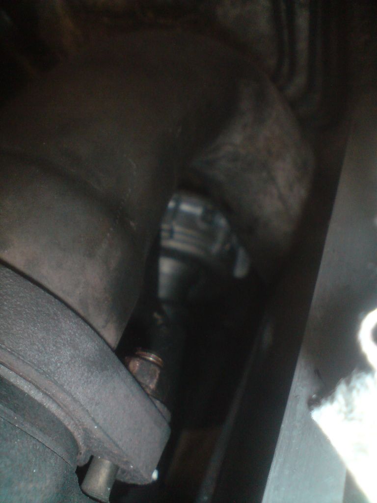

Hier die Wasserpumpe mit dem Temperatursensor:

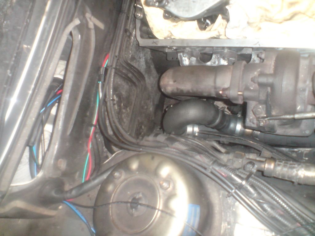

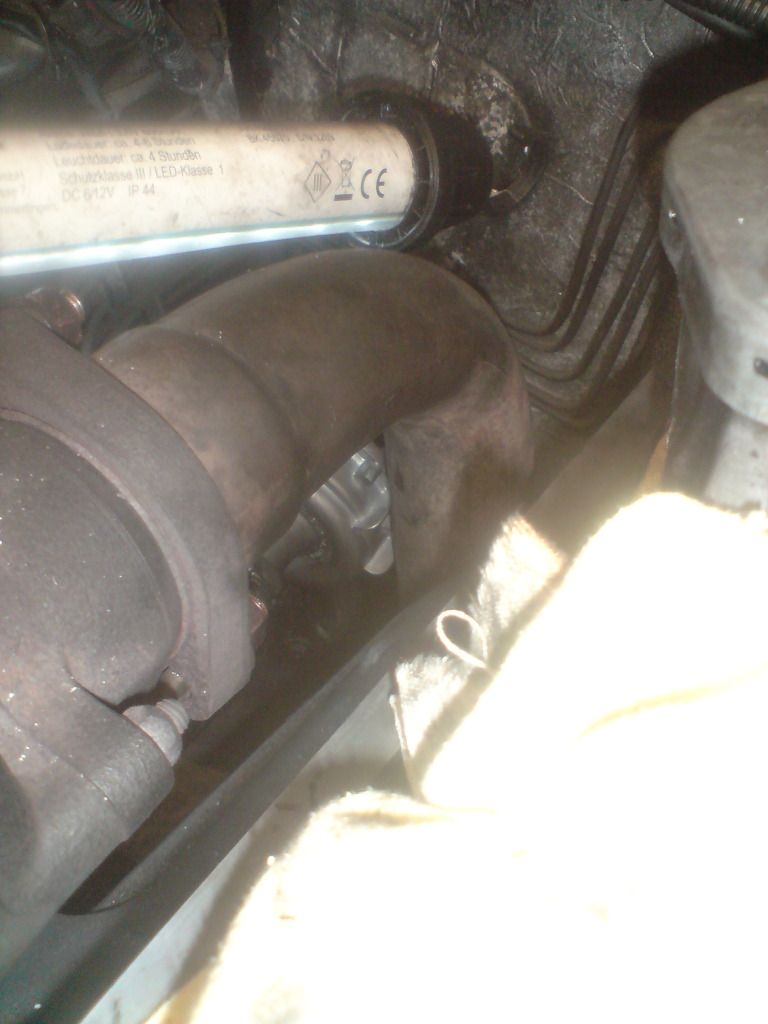

Die Pumpe durch den Krümmer fotografiert:

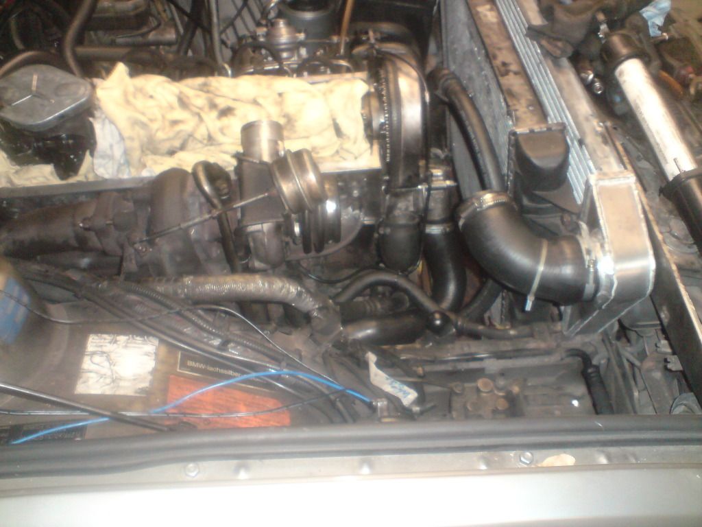

und hier noch mal von vorne, die kleine Leistung die vom Thermostatgehäuse weggeht, ist die Kaltwasserversorgung für den Zylinder Nummer sechs.
