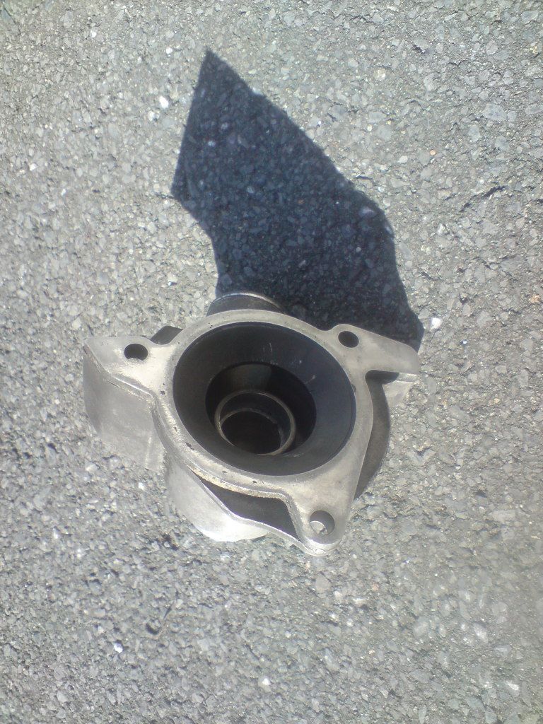

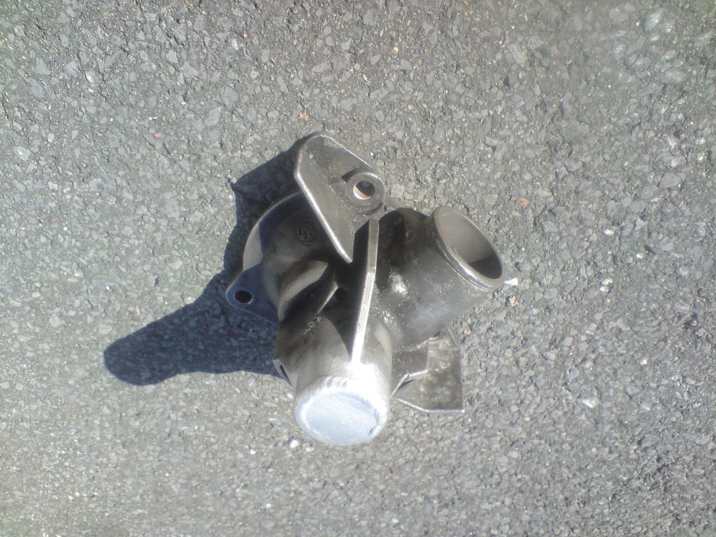

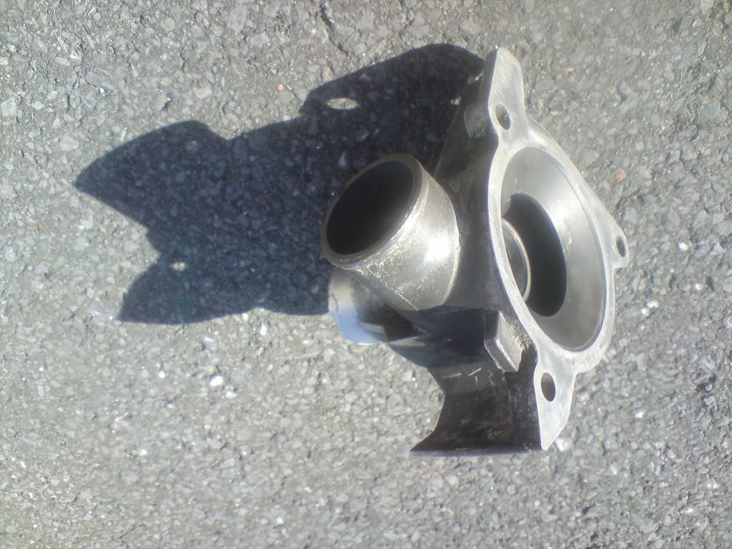

ich warte immer noch auf die elektr. Wasserpumpe inkl. Controller, aber die original Wasserpumpe ist entkernt und zugeschweißt, so dass die eigentlich schon wieder eingebaut werden kann:
